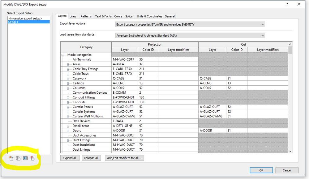

Estimados,
Varios de los modelos que realizó en revit debo exportarlos a Autocad por lo cual tengo hecho una configuración de exportación a Autocad que funciona perfecto con los parámetros que utiliza mi oficina, el problema que tengo en este momento es que estoy trabajando con un modelo con archivos de revit linkeados y al exportar con mi configuración de exportación omite la configuración de colores y layers dada para los muros.
ej: si uso la configuración en un modelo normal exporta con layers y colores diferentes las terminaciones del muro.
ej: si uso la configuración en un modelo con archivos linkeados de revit exporta todos los muros en un mismo layer.
Si si alguien me puede ayudar, se lo agradezco.

¿Y cuál de los dos resultados es el deseado? El resultado depende de la opción que se escoja en las configuraciones de capas para exportar. Los archivos vinculados se consideran como excepciones "overrides", y según eso se escoge una de las 3 opciones que ofrece Revit para manejar las capas de los archivos vinculados.

En relación a esta pregunta, en las opciones de exportación Revit dispone de unas categorías adicionales para diferenciar algunas de las funciones de los muros durante la exportación. dwgexp001.JPG
Pero, como dices, debiera reconocer el proceso para muros de proyectos vinculados.
En relación a la pregunta principal que plantea kamirocha, lo que sucede es que Revit exporta los  elementos vinculados como un bloque. Los muros quedan en capas separadas según la configuración de exportación, pero el color de los elementos vinculados no se exporta por capa (bylayer). Hay que editar el archivo en Autocad y explotar o editar el bloque generado para modificar la propiedad de color de los elementos y establecerla por capa. Si se exportó con la opción de crear referencias externas para las vistas en planos, los proyectos vinculados se exportarán como referencias externas, entonces hay que realizar las modificaciones en el archivo referenciado.

Creo que la pregunta sigue acerca de cómo diferencia Revit entre los muros interiores y exteriores. Sé que existe un parámetro llamado Función que permite distinguir cuáles muros son exteriores y cuáles interiores. Algunos tipos de muros que vienen en la plantilla ya vienen configurados así. Es ese parámetro el que se está usando en estos ejemplos?
ReySantos
Estás en lo cierto, el parámetro "Función" es el que Revit utiliza para diferenciar muros interiores y exteriores (es el valor utilizado en los ejemplos). Claro, el programa no asume esa propiedad porque el muro esté al interior o perímetro del modelo, no hacemos nada con definir la función de un muro como interior y luego colocarlo en el exterior o viceversa. Además de que los muros, según su función, tienen un comportamiento diferente al momento de modelarlos, el parámetro es muy útil para planificación.

Exacto, es asi como logre diferenciar los muros para que al exportalos queden en capaz y colores diferentes el problema esta cuando uso la exportación con archivos vinculados ya que como dicen al exportarlo a autocad queda en un bloque y exporta todo por categorías dejando todos los muros en un mismo layer, y esto tambien se produce cuando exploto el bloque no discrimina entre un muro y otro y la edición en autocad es muy lenta linea por linea.

¿Y ya has intentado cada una de estas 3 opciones de manejo de capas al momento de exportar? Según los documentos de ayuda, estas son las opciones que Revit tiene para manejar eso. Los archivos vinculados se tratan como "overrides" (excepciones) en esta lista.

Lo que parece suceder es que kamirocha está exportando con la 2nda. opción.  Yo puse el ejemplo exportando con la 1era. opción.
En definitiva, la que kamirocha debe utilizar para logra su objetivo, es la 3era. opción de exportación, eso le permitirá mantener todas las propiedades por capa. Smiley HappySmiley Very Happy

Sucede que estoy trabajando un proyecto en revit, ya que esta el modelado y quiero exportarlo a CAD, realizo la configuracion de layers con el nombre y numero de color de mi preferencia, para no tener que estarlos editando en CAD.
Veo que tu  ReySantos , colgaste una imagen en donde tienes ya unas configuraciones guardadas para exportacion a CAD, como puedo crear y guardar en archivo dichas configuraciones para después cargarlas y que no tenga que estarlas haciendo siempre que abro el proyecto o comienzo uno nuevo?

En el cuadro de configuración están las opciones para crear y modificar "Configuraciones de Exportación"
Lo que debes hacer es crear las configuraciones dentro de la plantilla que usas para iniciar los proyectos, así las tienes disponibles para cada nuevo proyecto. También es posible transferir dichas configuraciones de un proyecto a otro utilizando el comando "Transfer Project Standards"
