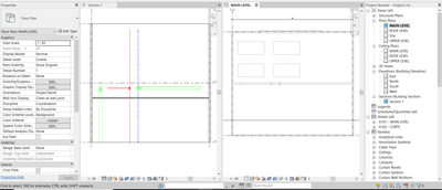

Buenas.
Después de mucho pelear con la ayuda y demás, no consigo ver los tubos en discontinuo detrás de un muro o soleras, podríais ayudarme.
Gracias.

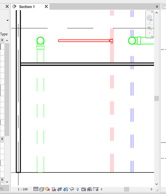

Por si le sirve a alguien he dado con una solución, aunque no es la mas adecuada porque conlleva un poco de trabajo y no es exactamente la manera en la que lo representaríamos en un plano final, he de decir que cumple con su función.
Lo primero que hago es crear un tipo de línea a la que denomino "Tubería oculta" esta tiene el mismo color que todas las tuberías de mi proyecto en este caso azul, y le aplico un tipo de línea discontinua, luego localizo en mi sección o planta donde esta esa tubería y le aplico con el comando "Tipo de línea" en el menú vista sobre la tubería que antes no se veía y el resultado final es el que muestro en la imagen.
Como digo es un poco engorroso, per teniendo en cuenta que no son tantas tuberías, si vale la pena.

ruiz.angel.86
Finalmente, te toca línea por línea, pero me parece genial que lo hayas conseguido.

Estanislao_Regueiro
Hola de nuevo Gustavo.
Me temo que hago algo mal, porque mi resultado es este que te muestro.
no se como hacer para que se vea detrás del muro la tubería en discontinuo.
Gracias

Estanislao_Regueiro
Si, las tengo como añadidas en el propio proyecto, y si activo la disciplica de tuberias, estas se destacan y se ven detrás de los muros y la arquitectura pasa a gris.
No entiendo que hago mal?
Gracias, en algún paso de los que comentas hago algo mal para que no entienda el filtro que destaque las tuberias detrás de la arquitectura.
