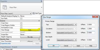

Muy Buenos días, tengo el siguiente problema en Revit, como seria la manera correcta de colocar las secciones de columnas en una planta de arquitectura, estoy mas o menos claro que el programa en el modulo de arquitectura toma las columnas como decorativas o como elementos que recubren las columnas estructurales, esto me deja la siguiente duda, debo colocar las columnas de la misma manera como se colocan las estructurales, es decir desde la base del proyecto hasta el nivel mas alto del mismo o se pueden ir colocando segmentadas por nivel, pero en mi caso cuando el proyecto tiene mas de 2 niveles el programa ya no me muestra la sección en el 3er nivel. Podría usar una sección de columna estructura para una planta de arquitectura. En conclusión me seria de gran ayuda si alguno del los experto me dijera como es la manera correcta de colocar la secciones de columnas.

Mi duda con respectos a como se deben modelar o colocar las secciones de columnas, me surge por el siguiente problema que tengo desde hace días y realmente ya me tiene desesperado ya que no me deja avanzar en mi proyecto. Estoy modelando una edificación de Hormigon o concretos de 3 niveles, usando el sentido común coloco las secciones de columnas por nivel, (Como Explica el Sr. Alfredo en su respuesta). En el 2do nivel todo perfecto el programa me deja colocar las secciones de columnas, el problema empieza es a partir del 3er nivel el revit ya no me muestra la imagen de la familia del pilar antes de colocarla en su lugar, pero si la coloco no me muestra la sección en la vista planta pero si la coloca ya que aparece en los alzados y 3D, ya he realizados muchas prueba y siempre me da este problema en el 3er nivel. de antemano gracias por cualquier ayuda que me puedan dar.

Estás seguro que la vista del tercer piso es del mismo tipo que las del primero y segundo. A veces, sin advertirlo, el usuario está trabajando en una vista llamada "Nivel 3" pero resulta que por error esa vista es la vista de cielorrasos (o techo que dicen en España). O resulta que la vistas de nivel 1 y nivel 2 son arquitectónicas y la de Nivel 3 es estructural, o resulta que las disciplinas de las vistas son diferentes, etc.
Por eso es bueno usar plantillas de vista. Crea una plantilla de vista del nivel 1 y mira si al aplicarla a Nivel 3 se resuelve el problema.

Es cierto lo que dice Alfredo, pero además fijese si esta parado en la planta correspondiente, si no tiene la opción Underlay de las propiedades de esa vista, y esta viendo la planta del 2do piso.
Y por otro lado, verifique como tiene configurado los planos de trabajo, desde la opción View Range, que tambien estan en las propiedades de la vista
