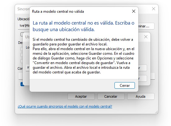

Buenas tardes, estoy en la facultad empezando una asignatura donde vamos a realizar un proyecto un compañero y yo, y queriamos utilizar revit server inicialmente para compartir el proyecto, luego de darme cuenta que no podía obtener la ddns de la red o como hacerlo, pues me dispuse a crear un archivo central en autodesk drive y crear copias locales en ambos equipos, en mi ordenador claramente me permite crear el archivo local, pero en el de mi compañero no se lo permite, esto es lo que le muestra.
Quería saber si alguien me puede orientar con el tema de la ddns o si por el contrario esta forma de colaborar tambien es práctica y me podría indicar como arreglar esta incidencia. Un saludo

La única manera en que podrías hacerlo sin involucrar un servidor local al que le pudieras dar acceso a tu amigo es con ACC pro que tiene la opción de diseño colaborativo. Es de paga, pero podrían pedir un mes de prueba.
El error que te marca es porque donde lo guardas no funciona como un servidor entonces es por eso que no encuentra las rutas.
