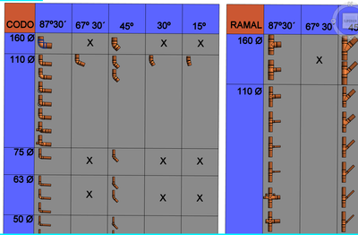

Buen día, alguno sabe como puedo crear una familia de codos de radio largo paramétrica, adjunto imagen de referencia

es lo que escuchado pero nadie entiende como se hace jaja estaré buscando mas información  gracias

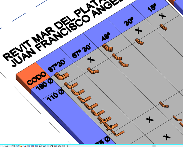

Buenas @jesus_tecuapetla si el camino es estudiar las familias por defecto y luego de terceros, es el camino que utilice añares atras (donde descubres los errores y generas un proceso mas eficiente de las que estudiaste).
Luego  te creas un archivo contenedor, que vas colocando todos los diametros de tu familia, para cuando hagas cambios en la misma veas como se comporta.
Juanfranciscoangel_0-1691681098384.pngJuanfranciscoangel_1-1691681126583.pngJuanfranciscoangel_2-1691681172794.png
Ahora cuando estudies las familias, vas a encontrarte con tema formulas sobre todo, el tema de conectores, y geometria en su mayoria barridos basado en linea (seleccionar camino). Y dependiendo de las complejidades el uso de familias anidadas, ejemplo familias con Bridas:
Realmente son varios puntos, pero que cambian segun las prestacion de las familias.

se ve super bien los codos bridados que tienes, espero darme el tiempo necesario para llegar al nivel de crear familias con parámetros y geometría que se ajuste a cada diámetro sin tener que estar modelándola por separado
