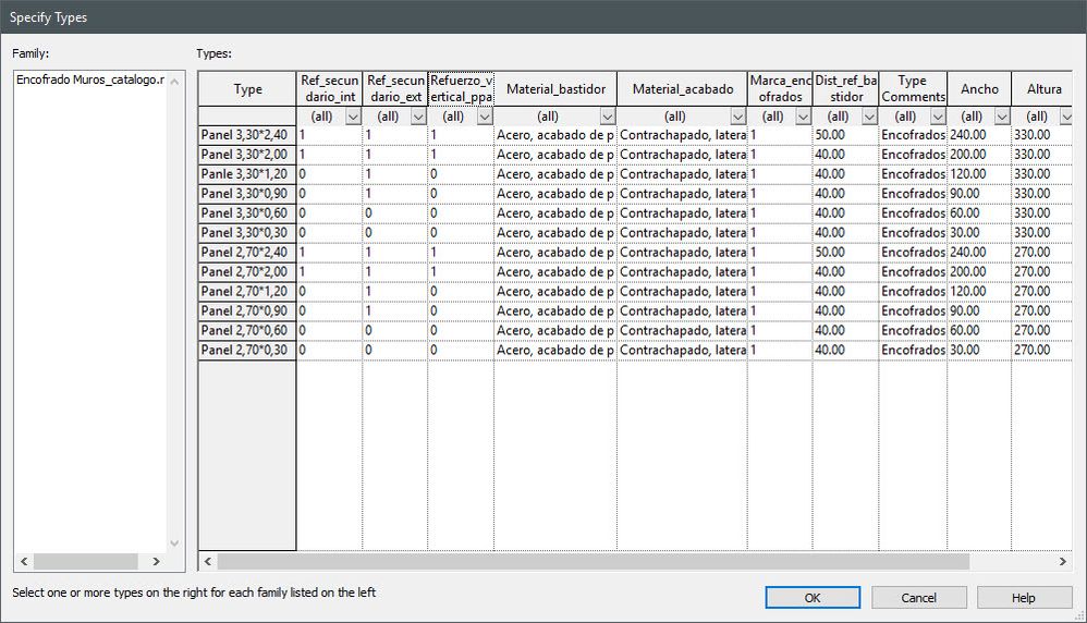

Hola,
Estoy intentando crear un catalogo de familia en una familia muy sencilla en revit 2019. Creo el txt sin problema, pero después cuando intento cargar esta familia en un proyecto me da el siguiente error: "Fila 1: separador de lista no válido:. Los separadores de lista válidos son: ,;:|" (adjunto foto del mensaje de error).
Alguien me dijo que el problema podía ser que tendría configurado en excel, el punto en lugar de la coma como separador de decimales, pero lo comprobé y tengo la como como separador de decimales, que entiendo que es lo correcto.
Como podría solucinarlo??
Gracias

Ya entendí el problema. Haz lo siguiente:
  • Desde la familia de Revit, exportar > Family Types . Esto genera el archivo .txt. Este archivo debe tener el mismo nombre que el archivo .rfa y debe salvarse en la misma carpeta.
  • Desde Excel:  Abrir > configurar para archivos .txt. > escoger el archivo Encofrado Muros_catalogo.txt
  • Usando el "Wizard", en el paso 1 de 3, seleccionar "Delimitado"
  • En el paso 2 de 3, seleccionar "Other" y escribir un punto en la casilla, así:
  • En el paso 3 de 3, clic en "Advanced" y configurar los separadores así, compatible con lo que tiene la familia: separador decimal: coma , y separador de miles: punto.
    Luego cerrar la ventana de configuración avanzada, y hacer clic en Finish para ya abrir el archivo. Ahora los datos estarán organizados correctamente.
  • En Excel, borrar la columna llamada Marca_encofrados. Este parámetro no existe en la familia, pero está aquí en el exportado, tal vez de una versión anterior.
  • 2018-10-12_15-33-24.jpgEn Excel, salvar este archivo como .csv. Recuerde la regla de salvar con el mismo nombre de la familia y en la misma carpeta.
  • Luego, en Windows File Explorer, renombrar el archivo .csv para usarlo en Revit como .txt.
  • (Cuando necesita editar el archivo .txt. renómbrelo como .csv y el archivo abrirá con Excel inmediatamente sin tener que pasar por el Wizard).
  • Desde un proyecto de Revit: Insertar > Cargar Familia > Escoger el archivo de familia . Entonces se abrirá el catálogo correctamente.
  • Escoger un tipo (o varios) de la lista, y OK para cargarlo.
  • El tipo escogido será cargado.
  • Buena suerte con la tarea.

Hola Alfredo,
Al final lo he conseguido, pero de forma semimanual. Revit sigue exportandome el txt con punto en lugar de comas como separadores de columnas. He editado el txt, cambiando los puntos por comas y me ha funcionado.
Investigaré a ver porque me exporta con puntos.
gracias.

Hola, de nuevo...
He descubierto el error, me exporta puntos en lugar de comas, porque en unidades (UN) tenía la coma como separador de decimales y por tanto utiliza el punto como separador de columnas al exportar al txt. Lo he probado cambiando esto y funciona perfectamente y a la primera.
Gracias.
Hola @Alfredo_Medina he repetido el proceso completo, y despues de tener muchos problemas con las unidades, las  comas y los puntos lo he conseguido.
Sin embargo al cargar en el proyecto no me abre el diálogo de selección de tipos del catálogo generado.
Tengo el TXT con el mismo nombre de la familia en la misma carpeta ¿Que puedo estar haciendo mal?
Yo mismo me he dado cuenta, solo funciona desde "Insertar->Cargar Familia", y no desde la familia "Cargar en proyecto"
