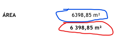

Hola a todos y de antemano gracias por ayudarme la consula esta dada para Revit, resulta que uno de los requerimientos de un proyecto que estoy desarrollando es implementar el formato del sistema internacional de unidades y resulta que un parametro de área, Revit lo coloca como 6360 m² y deberia de haber un separador de miles o sea 6 360 m²
¿Como se puede cambiar el formato de los parametros?
mi PC por defecto tiene configurado sistema internacional de unidades asi que el formato no lo toma de Windows

Creo que lo único que se puede en Revit es activar "agrupamiento por dígitos", y entonces Revit pone un símbolo, ya sea coma o punto, según el sistema. Pero creo que espacio no es una opción.

Hola @Alfredo_Medina gracias por tu respuesta y si en la unidades del proyecto en agrupación si puedo escoger el formato correcto pero este cambio no afecta a los parametros del proyecto solo a las unidades de la cotas y otros elelemntos del proyecto

Activaste en el cuadro de área también esto?
O si es en una familia de etiqueta tienes que hacerlo en el label "etiqueta" también.

Hola @GustavoUbriaco, muchas gracias por tu respuesta hice ese cambio pero aun así el parámetro sigue sin cambiar al formato que tengo en las unidades del proyecto, te comparto una imagen el rojo es el formato de las unidades que tengo en el proyecto y el azul es un parámetro de área que cree para la información del proyecto como se puede ver en la segunda imagen

Me imagino que ese dato lo quieres poner en tu solapa, te dejo un video, creo que lo que te falta es un simple arreglo y lo tendrás listo!

Muchas Gracias @GustavoUbriaco por tu ayuda, era exactamente lo que necesitaba, como decimos en Costa Rica Pura Vida.
