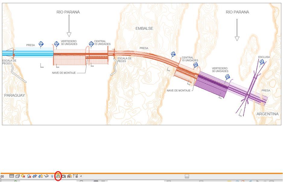

Lucrereal
Hola,
Una de las cosas que te pueden ayudar, es la visualización gráfica de los worksets, a través del icono Display Worksets.
Te recomiendo que mires este link
https://knowledge.autodesk.com/es/support/revit-products/learn-explore/caas/CloudHelp/cloudhelp/2016...
donde se explica los diferentes tipos de visualización que hay de los worksets
Saludos

rbravoRJGQM
Gracias por tu respuesta @Lucrereal
No tenía conocimiento de esa herramienta y es de mucha utilidad para la problemática que comentaba.
Un saludo
