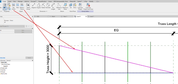

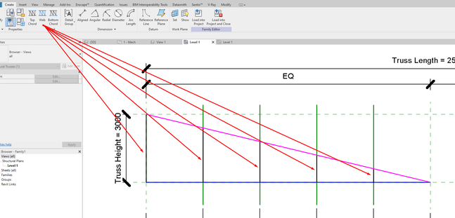

@ccaceres42BTG el problema en la creación de Familias de Cercha se resuelve si creamos cada elemento en el orden correcto. Si lo realizas en el orden que te explico aquí, no tendrás problemas.
Al crear la Familia de Cercha lo primero que tienes que hacer es trazar las Lineas de Referencia verticales (lineas verdes), cuidado porque en tu caso creo que usaste Planos de Trabajo (lineas segmentados).
Luego dibuja la cota para restringir la separación y que tengas las mismas distancias entre líneas tal como lo hiciste tu. No necesitas bloquear los candados.
En segundo lugar dibuja el cordón superior y el cordón inferior (lineas rosa y azul).
Modifica el ancho de la cercha desde el parámetro de longitud para verificar que la cerca se está comportando como tu necesitas.
Por ultimo dibuja las líneas verticales intermedias (líneas negras), no necesitas cerrar los candados.
Vuelve a modificar la longitud de la cercha para asegurarte que están ajustándose las medidas adecuadamente.
Con eso podrás diseñar la cerca que estás necesitando.
