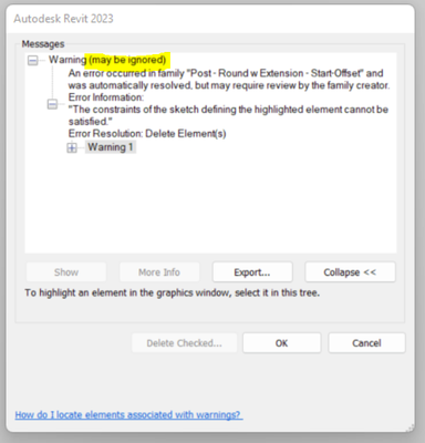

Buenas tardes, soy principiante en Revit. Estoy practicando con los cursos de aprendizaje que Autodesk ofrece en su página web, y al abrir uno de los archivos necesarios para realizar un módulo del curso, me ha salido la siguiente advertencia. Alguien que sepa un poco a cerca de esta advertencia me puede informar de cual es la mejor forma de proceder para que no me vuelva a aparecer, o que hacer cuando un mensaje similar aparece?

Buenas, suelen salir estos mensajes si el archivo es de una versión anterior por ejemplo 2021 y lo abrís con 2023. Asi que no te preocupes, continua practicando :slightly_smiling_face:

GustavoUbriaco
Exacto no te preocupes mientras diga que puede ser ignorado
la primera advertencia es acerca de una familia
la segunda de una restricción que no puede continuar
y la tercera acerca de la definicion de un elemento que será borrado.
En realidad es difícil que todos los proyectos estén libres de warnings pero hay que mantenerlos al mínimo para tener un archivo sano
Tú podrías fácilmente darle show a los warnings para ver que es, te llevará a la vista  y así te darás cuenta de que se trata.
