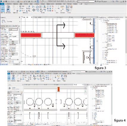

Buenas, como resuelvo este problema, no se si es en las familias, o en la visibilidad. En la imagen adjunta, se ve en la parte superior (figura 1) como esta representado en Revit y en la parte inferior (figura 2) como quiero que se represente, esta sombreado con rojo, en la figura 1 el acabado cuando llega a la puerta se corta. En la figura 2  el acabado continua. En la figura 1, parece que la albañilería hace un "mocheta" cosa que en la realidad no es así.    gracias.

Hola @elvioseidel_907 ,
podrías adjuntar una imagen con más calidad?
No se entiende lo que quieres conseguir...

elvioseidel_907
En planta ya encontré la solución, me falta encontrar la solución en corte.😀
gracias, espero que si se vea la imagen.

@elvioseidel_907
Hola.
En corte/sección no es posible configurar eso, no existe tal opción.
