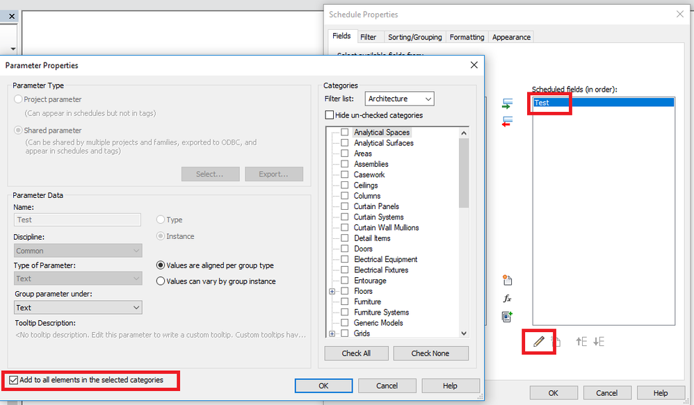

Подскажите пожалуйста, возникла такая проблема, создали файл общих параметров, и некоторые параметры в нем скрыли. Далее добавили их в проект, а теперь возникла проблема с их удалением. Возможно ли их удалить и если да, то как это сделать?

Sure. While creating schedule add parameter to the schedule, click Edit parameter and clear 'Add to all elements in the selected categories' and click OK.
Finally you should get:
What do you mean when you say that you "created a file of general parameters"? Are you referring to a Shared Parameter Text File?  And, what do you mean when you say that you "hid some parameters in it"?
