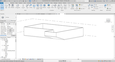

Boa noite, estou tentando desenhar uma piscina com parte dela de nível mais raso que o restante, conforme fot anexa. Alguém poderia ajudar?Sem título.png

Olá, primero crea tu piso despues inserta un split line, despues cambia alturas con modify sub elements, al final enlaza los muros por BASE al piso.

Perfeita a explicação. Mas se o cliente quiser essa inclinação em degraus?

inserte una anotacion de slope y vaya ajustando manualmente si la anotación no sale en degree edite el tipo como lo muestra la ultima imagen.
(ajuste de slope)
No olvide marcar como solucion si esto resuelve su duda, muito obrigado abraços!

este es otro modo pero se hace con roof extrusion y vertical openning, te recomiendo el model in situ tambien creo seria lo mejor cuando quieres una losa de una pieza
