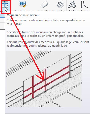

Hello, I am looking to create a multi-category or family label under Revit 2018 to annotate a cup with a datum (description) from the family. In the label families, at the tab level "category and family parameter" I do not find the category profile embossed / hollow wall and multi-category labels do not recognize this family system. Does anyone have a dynamo solution or script? Thank you
Bonjour,
Je cherche de réaliser une étiquette de type multicatégorie ou de famille sous Revit 2018 pour annoter une coupe avec une donnée (description) issue de la famille. Dans les familles d'étiquette, au niveau de l'onglet "catégorie et paramètre de famille" je ne trouve pas d la catégorie profil en relief/creux mur et les étiquettes de type multicatégorie ne reconnaissent pas cette famille système. Est-ce que quelqu’un a une solution ou un script dynamo?
Merci

I don't know what a embossed/hollow wall is. Can you share a file?

Oh they are wall sweeps and reveals. I don't remember they are tag-able but you can create parts from the wall and tag the parts of the sweeps.  The reveals are just voids so there are no parts created from them.

That is the problem, becaus you can make your data base, but you cant use it...
