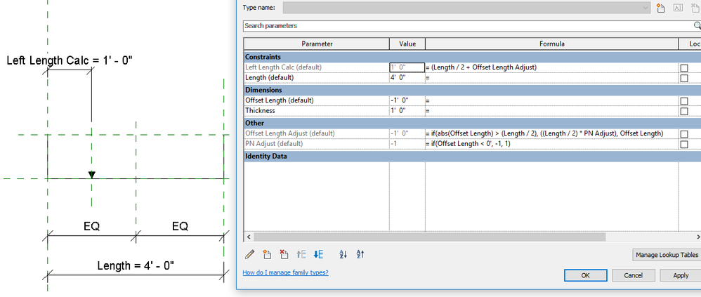

als Antwort auf: mmarcarelliNX

bin
Might be a better solution, but here is what I have:
