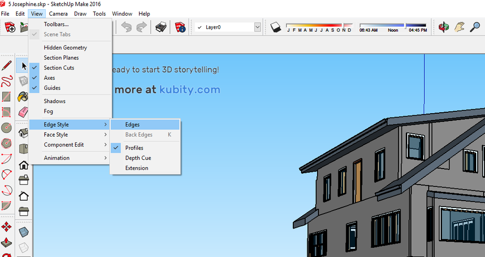

Nachricht 7 von 7
als Antwort auf: Anonymous
Do not check Edges under View/ Edge Style.
