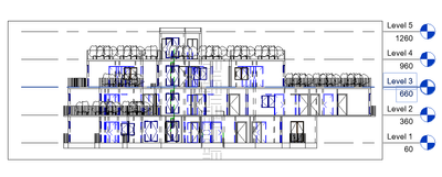

Merhaba, Kesit alırken arkada kalan çizimler görünüyor. Kapatabilmenin bir yolu var mı?

See if your show hidden lines is set to all
change it to by discipline and it will hide those hidden lines.

Çok teşekkür ederim. Bu kadar kolay olduğunu düşünmemiştim :leicht_lächelndes_Gesicht:
