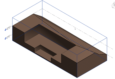

Nachricht 9 von 9
als Antwort auf: dcnkzr
you mean like this?
