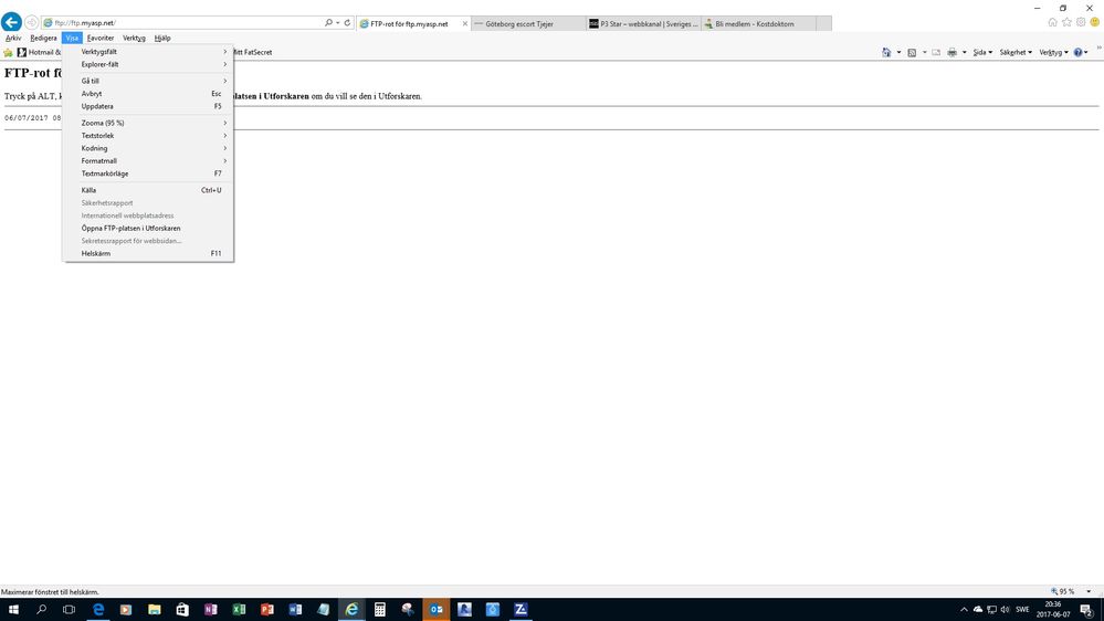

Nachricht 15 von 22
als Antwort auf: Anonymous
If you use the Internet explorer you come to this page. The edge take you to other page I don't why.
