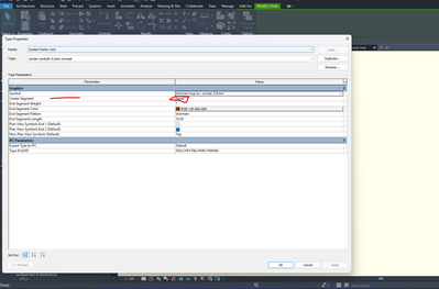

als Antwort auf: guy.goldman
open Type Properties and change the Center Segment :
