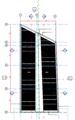

Estou tentando modelar o telhado de um galpão em estrutura metálica e venho enfrentando alguns problemas.
O telhado não é um retângulo perfeito os lados se encontram em ângulo.
Modelei o telhado como um telhado básico e depois copiei o mesmo algumas vezes e o transformei nas calhas, depois usei o plano de trabalho do telhado para inserir as telhas metálicas como sistema de vigas, aparentemente parecia tudo correto mas quando olho nos cortes, o encontro das telhas não está muito correto. Também estou tendo dificuldade para inserir a estrutura do telhado, pois os perfis não faceiam as telhas.
Outra situação é que um dos lados da treliça não alcança a estrutura lateral.
Alguém já passou por estes problemas, ou sabem como posso solucionar?

Para o encontro das telhas, seu problema deve estar no ajuste das alturas, como o telhado é irregular indo pela indicação de definição inclinação normal o programa tenta dividir as águas e você tem o telhado com o topo inclinado, talvez seja mais recomendável usar a seta de inclinação do telhado (Slope Arrow), e assim ter uma cumeeira reta, com inclinação nas extremidades.
Da uma olhada em como usar nesse vídeo https://www.youtube.com/watch?v=8E6aSgdYvVo
Para as treliças, basta você tirar o Pin e editar manualmente. Para você entender um pouco mais sobre como configurar as treliças recomendo que veja este vídeo, o que estou falando está nos 5 minutos mas é bom ver todo Tem menos de 9 minutos.
https://www.youtube.com/watch?v=7fB7l8LboCY&t=109s

Obrigado Maurício, a solução de telhado por seta de inclinação funcionou bem.
