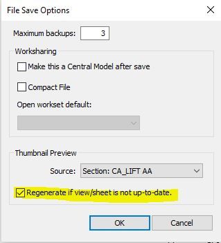

Corsten.Au
als Antwort auf: Sahay_R
Will this help? while saving, tick for " Regenerate view / sheets "
Cheers!
