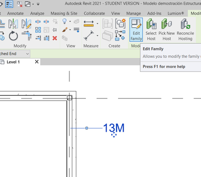

Lo que debes hacer, es cambiar la categoría de la anotación que quieres aplicar, es decir, hacer una copia de la anotación que ya posees (Tag de mobiliario) y cambiar su categoría para que sirva para 'muebles de objetos'.
Esto se hace editando la familia de la anotación:
Dentro de ella, se debe cambiar a la categoría que deseas:
Luego este archivo lo debes guardar como una nueva familia (con otro nombre, para que no sustituya al original) y ahora cargar dentro del proyecto.
Ahora verás tu familia de anotación en la categoría correspondiente
