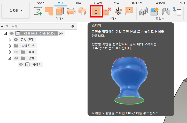

1. 우선 만약 불러온 상태가 서피스 본체로 불러와 졌다면 스티치를 이용해 서피를를 붙여주시면 완전한 솔리드로 변환하실 수 있습니다.
