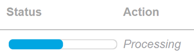

업로드의 작업 상태에 "처리 " 상태가 추가됨
업로드가 완료되고 AnyCAD 데이터 변환 프로세스가 시작되면 이 상태가 취소 버튼을 대체합니다.

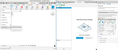

Fusion 전자 제품 작업공간에 액세스
이제 전자 제품 작업공간에 액세스하는 것이 그 어느 때보다 쉬워졌다는 사실을 공유하게 되어 기쁩니다. 기본 작업공간 메뉴에 통합되어 전자 디자인 또는 구성요소 라이브러리 편집기로 빠르게 이동할 수 있습니다. 뿐만 아니라 전자 제품 디자인 빈 상태에서 시작할 때 새 프로젝트를 만들거나 기존 프로젝트를 열 수 있는 더 많은 옵션이 있습니다.

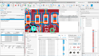

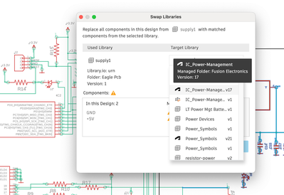

라이브러리 스왑 개선 사항
디자인 작업을 하는 동안 구성요소를 스왑해야 하는 경우가 종종 있습니다.  이는 자산의 가용성이나 가격 때문일 수 있습니다.  이전 버전에서는 자산을 사용할 수 없는 경우 스왑 기능이 작동하지 않았습니다. 이 업데이트에서는 이제 대상 라이브러리에서 일부 부품이 누락된 경우 디자인에서 라이브러리 스왑 기능을 사용할 수 있습니다. 찾은 부품은 교체되고 누락된 부품은 변경되지 않습니다.

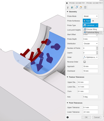

프로브 형상 피팅: 원통형 원통형 피쳐 검사(Manufacturing Extension)
프로브 형상을 사용하면 평면 및 원과 같은 각기둥 피쳐를 측정할 수 있지만 CNC 컨트롤러의 프로빙 주기는 공통 방향의 간단한 피쳐만 지원합니다.
이 릴리즈에서는 둥근 각기둥 피쳐를 전체 또는 부분 원기둥으로 검사하는 기능이 추가되었습니다. 이러한 측정값은 프로빙 주기로는 달성할 수 없습니다. 또한 비대칭 또는 일방적 지름 공차를 사용할 수 있으며 프로빙된 피쳐에 공구 방향을 적용할 수 있습니다.
'곡면 검사'와 마찬가지로 평가를 위해 측정 결과를 Fusion으로 가져와야 합니다. 그리고 '곡면 검사' 기능이 있는 후처리기가 필요합니다.
프로브 형상에 대해 자세히 알아보십시오.

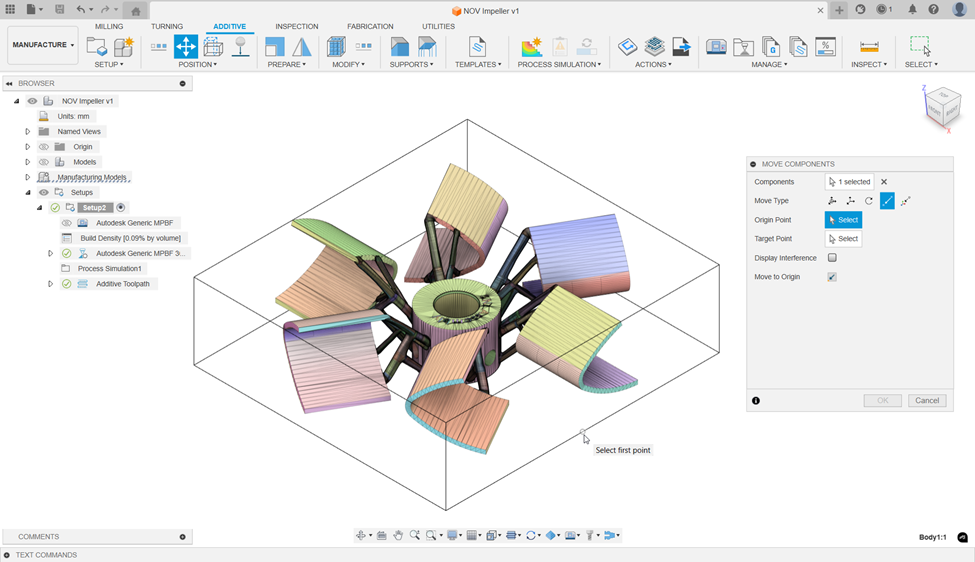

적층 제조를 위한 새로운 3D 네스팅 방법
SLS 또는 MJF 3D 프린터를 사용하여 적층 설정을 작성한 후 적층 정렬 명령을 사용하고 새 정렬 유형 "3D 정렬(실제 쉐이프)"을 선택할 수 있습니다. 이 새로운 복셀 기반 배열 방법을 사용하면 부품 수량, 패킹 우선 순위 및 패킹 프로세스 중 부품 회전을 제어할 수 있습니다. 이 방법을 사용하여 3D로 빌드하면 빌드 밀도가 높아지고 특정 3D 프린터에 특화된 빌드 영역을 고려하지 않은 부품 배치가 작성되는 경우가 많습니다.
적층 제조를 위한 구성요소 정렬 방법을 알아봅니다.

이제 Fusion 진행률 표시줄 상태가 Windows 작업 표시줄에 반영됩니다.
앱이 보이지 않을 때에도 Fusion의 진행률 막대를 추적하고 싶었던 적이 있으십니까? 이제 다음 작업이 가능합니다. 이제 Fusion의 진행률 막대가 Windows 작업 표시줄과 통합되어 응용프로그램 창이 최소화되거나 가려져 있는 동안에도 응용프로그램 진행률을 추적할 수 있습니다.

프로브 형상 부속품 향상 기능(Manufacturing Extension)
프로브 형상은 원, 원통 및 평면을 맞춤하여 원형, 원통형 및 평평함을 결정하는 기능을 지원합니다.  부속품 기능을 보다 쉽게 사용할 수 있도록 두 가지 사항이 개선되었습니다.
  • 원통형 부속품에는 원통의 반대쪽 끝에서 시작 및 끝 높이를 제어하기 위한 '시작 간격띄우기' 및 '끝 간격띄우기' 매개변수가 있습니다. 원통 방향을 반전하고 프로빙된 점의 순서를 변경할 수 있도록 '참조 끝 반전' 컨트롤이 추가되었습니다.
  • 프로빙된 점의 결과를 표시하기 위해 인터페이스를 단순화했습니다. '공차 미만'은 하한 공차를 초과하는 공차를 벗어난 점을 표시합니다. '공차 이내'는 하한 공차와 상한 공차 사이에 있는 공차 내 점을 표시합니다. '공차 초과'는 상한 공차를 벗어난 공차를 벗어난 점을 표시합니다.

적층 제조의 개선된 이동 명령
제조 작업공간 내에서 적층 설정을 작성한 후 이동 명령을 사용하여 활성 설정 내에서 구성요소를 변환 및/또는 회전할 수 있습니다.
이 릴리즈 통해 제조 작업공간 내의 이동 명령이 디자인 작업공간에 있는 이동 명령과 일치하도록 개선되었으며 디자인 작업공간 제공하는 이동 명령의 모든 이동 유형(자유 이동, 변환, 회전, 점 대 점 및 점 대 위치)을 포함합니다. 이제 개선된 이동 명령을 사용하여 선택한 구성요소에 대해 새 피벗 위치를 설정할 수 있습니다. 또한 구성요소를 이동하는 동안 서로 간섭할 수 있는 구성요소 간의 잠재적 충돌을 표시하는 옵션도 있습니다.
2D 적층 정렬 개선 사항
이 릴리즈에서는 정렬 유형이 2D 정렬로 설정된 경우 제조 작업공간 내 적층 탭의 위치 패널에서 액세스할 수 있는 정렬 명령이 이제 복셀 기반 실제 쉐이프 알고리즘을 활용합니다.
실제 쉐이프 알고리즘은 Fusion에서 사용 가능했던 이전의 2D 네스팅 알고리즘에 비해 여러 가지 이점이 있습니다. 이 변경으로 인해 빌드 영역이 없는 적층 기계에서 부품을 패킹할 때 2D 정렬 네스팅 결과에 따라 부품이 더 잘 배치됩니다. 또한 실제 쉐이프 네스팅 알고리즘을 사용하면 네스팅 프로세스 중에 각 부품의 회전과 수량을 제어할 수 있습니다.
2D 정렬에 대한 업데이트된 대화상자에는 테이블에서 선택한 부품의 볼륨도 표시되며, 이는 볼륨을 기준으로 네스팅할 부품의 우선순위를 지정할 때 유용할 수 있습니다.
이 업데이트를 사용하면 3D 프린터의 빌드 영역 내에서 정렬할 구성요소를 선택할 수 있으며, 선택하지 않은 구성요소를 제자리에 고정하거나 기계의 빌드 볼륨 외부로 자동으로 이동할 수 있습니다. 제자리에 잠그도록 선택한 경우 정렬 결과가 네스팅 목표를 충족하도록 미리 배치해야 합니다.

이제 측정 검사 공구가 원추형 면의 반각을 표시함
여러분이 요청하여 제공해 드립니다! 이번 업데이트에서는 측정 검사 공구에 뛰어난 새 기능이 추가되었습니다. 이제 카운터싱크 홀의 상단 면과 같은 원추형 면을 선택할 수 있으며, 측정 양식과 캔버스에 직접 표시된 테이퍼 각도(절반 각도)를 확인할 수 있습니다.
 Fusion의 미래를 함께 만들어 나가고 이와 같은 멋진 기능을 개발하는 데 도움을 주고 싶으신가요? 지금 바로 참가자 프로그램에 참여하고 팀과 긴밀하게 협력하여 미래의 혁신을 이끌어 가세요.
Fusion의 측정 공구에 대해 자세히 알아보십시오.

전자 제품
조립품 컨텍스트 내에서 내부 작성, 외부 PCB 문서 작성
디자인 컨텍스트 내에서 PCB를 디자인하는 방식을 혁신하는 PCB를 위한 새로운 '내부 작성' 기능이 추가되었습니다. 이 혁신적인 기능은 다른 기계 구성요소를 작성하는 프로세스를 미러하면서 익숙한 Fusion 기술을 사용하여 PCB 데이터를 작성할 수 있는 원활한 워크플로우 경로를 제공합니다. '내부 작성' 기능을 사용하면 보드 외곽선에 대한 단일 소스를 관리하여 순환 종속성 없이 데이터 일관성을 유지할 수 있습니다.
이제 다른 기계 구성요소와 마찬가지로 PCB를 작성하여 조립품 내에서 작업을 진행할 수 있습니다. 이제 기계 구동 구속조건 데이터가 반영되고 참조 형상 개념이 3D PCB에 도입되었습니다. 이 향상 기능은 Fusion 중심의 접근 방식을 제공하여 조립품 컨텍스트의 무결성을 유지하면서 PCB 디자인 환경을 간소화합니다.

라이브러리 관리자
이제 라이브러리 관리자가 세 개의 탭으로 구성되어 서로 다른 라이브러리 유형(허브 라이브러리, 공용 라이브러리 및 개인 라이브러리)을 구분할 수 있습니다. 각 탭에서는 각 라이브러리 유형에 적합한 다양한 검색 기능을 제공합니다.

적층 제조의 개선된 이동 명령
이동 명령이 추가로 개선되었습니다. 점 간 이동의 경우 이제 메쉬 본체의 경계 상자에서 점을 선택할 수 있으므로 수동 부품 배치에 도움이 됩니다.
빌드 볼륨에서 구성요소를 이동하거나 회전하는 방법을 알아봅니다.
