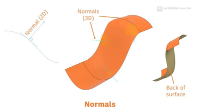

노멀(Normal)
'가장자리 또는 서페이스에 수직'. 솔리드 모델의 경우 법선은 항상 솔리드 볼륨에서 '바깥쪽'을 향해야 합니다. Fusion 360에서 서페이스의 뒷면은 '황금색'으로 표시됩니다.
