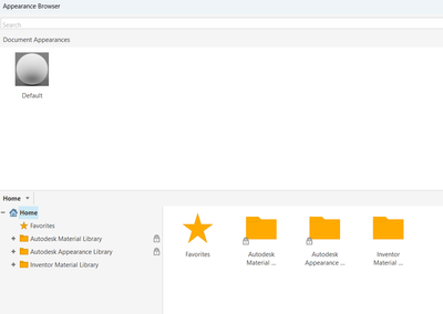

Вітаю @Ihor_Radikhovskyi !
Є 2 шляхи збереження зовнішнього вигляду:
  1. Зберегти до бібліотеки;
    Зберігати можна до тих бібліотек, що не є заблокованими (див. скрин).
    Рекомендую створювати власну бібліотеку та публікувати до неї. Також варто зауважити, що після створення бібліотеки потрібно додати її до відповідного розділу у файлі проєкту (див. скрин).
  2. Зберегти до фаворитів.
    Збереженням до фаворитів є найпростішим шляхом, але інформація про це зберігається у Disign Data, тому у цьому випадку необхідно відслідковувати, який шлях Disign Data прописаний у Вашому проєкті та чи потрібно мати до цього доступ іншим користувачам.

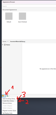

@Andrii_Humeniuk, підкажи як додати нову бібілотеку стилей відображення?
Nachricht 4 von 5
  1. Розгортаємо функціонал роботи з бібліотеками;
  2. Кнопка для створення нової бібліотеки;
  3. Кнопка для додавання існуючої.
