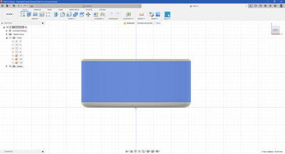

Необхідно збільшити висоту фігури в .step (Fusion 360)
Нуб-питання
Необхідно збільшити висоту фігури в .step файлі. Тобто збільшити висоту виділеної області.
Яким чином це можна зробити ?
1 ANTWORT 1
Nachricht 2 von 2
Alexander_Chernikov
als Antwort auf: ua_andrey
Вітаємо на форумі.
Можливий варіант:
- обрати команду MODIFY --> Press Pull
- обрати на моделі грані внутрішньої фаски та кільця
- задати відстань зсуву
- додати потрібну фаску.
