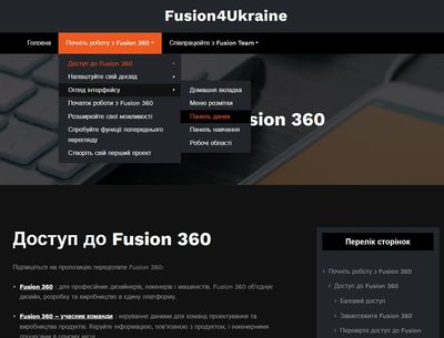

Ну що, сайт, про який так довго говорили на стрімі, з перекладом хелпу частково запустився: http://fusion360.in.ua/
також приблизно так виглядає інтерфейс інсталятора української мови:
після інсталяції треба зайти в налаштування, обрати українську версію і перезавантажити фьюж.
Роботи ще багато і по наповненю і по виправленню перекладу. І навіть з налаштувань плагінами та зовнішнім виглядом. Тому будемо раді допомозі.
А поки десь так.
Тим хто зацікавлений в покращенні перекладу інтерфейсу - можна писати запити. Будемо поступово роздавати інсталятор з поточною версією локалізації.
Поки що локалізатор надаємо виключно за запитом і не для розповсюдження. Реліз першої публічної версії буде "трохи" пізніше
