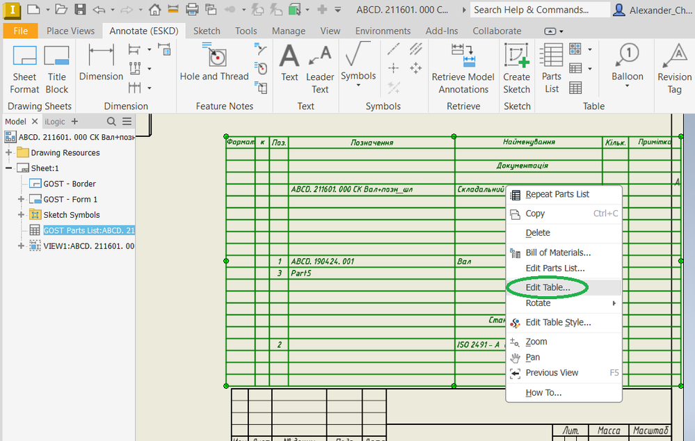

Вітаю,
@DmytroMukhin ! чомусь перестали приходити повідомлення про нові теми/відповіді, в тому числі й на RSS ;(  )
якщо мова про специфікацію на аркуші, то зараз це зробити не можу.
У разі нагальної потреби відредагуйте таблицю по ПКМ
і потім виділіть весь цей стовпчик (на заголовку) і знову ПКМ та Format Column
нарешті змініть заголовок, як треба.
