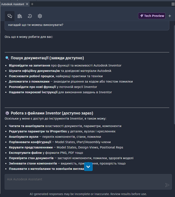

3. AI Assistant
Додаю коротко як знайти  AI Assistant
Цікавий і перспективний напрямок.
Вже зараз видно потенціал для:
  • швидшого навчання нових користувачів,
  • підказок у процесі моделювання,
  • оптимізації щоденних задач.
Що дуже сподобався момен що AI Assistant розмовляє українською))
Бо багато інших вбудованих  AI в різні програми розмвляють лише англійською.
Також додаю списко функцій та дій які AI може виконувати.
Дуже цікаво, як ця функція буде розвиватись далі.

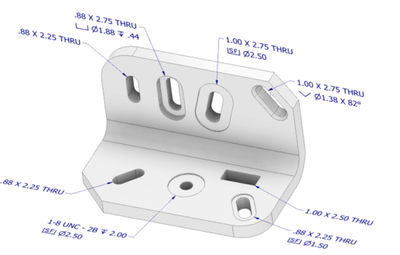

Продублюю тут думку про Slot з іншої гілки форуму
"Даний інструмент об'єднує декілька кроків звичайної побудови таких елементів, дозволяючи одразу керувати майже всіма параметрами, які наведені у діалоговому вікні.
Декілька питань/недоліків, які вже вдалось виявити:
  • прив'язка положення - тільки до центру пазу (іноді потрібно було б прив'язуватись до центру/-ів заокруглень - це неможливо виправити навіть через його ескіз, де є тільки точка центру);
  • бажано було б передбачити можливість створення такого елемента й по дузі (як у команді "Паз" у ескізі).
Звісно, що в деяких випадках інструмент прискорить роботу."
