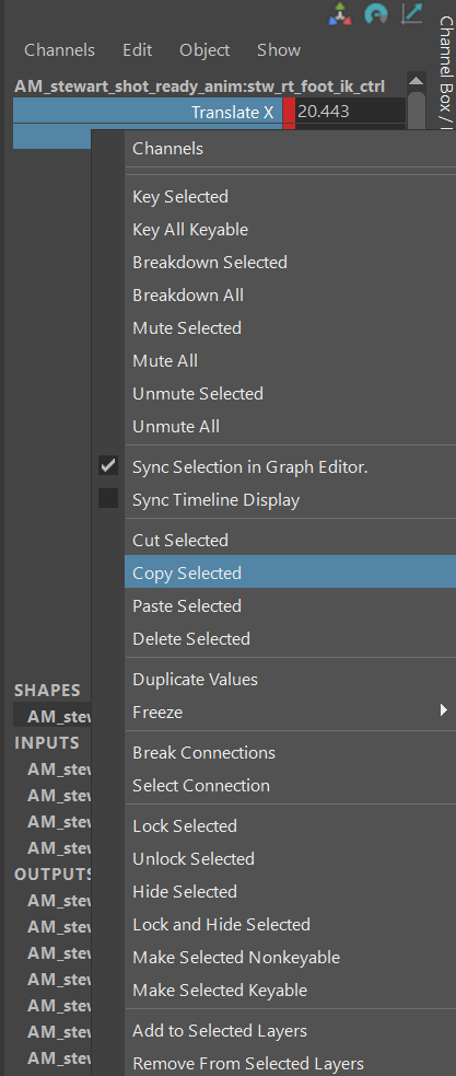

  2. Channel BoxからSet Keyしたコピーしたい値を右クリックしてCopy Selectedして、Set keyする予定のフレームにPaste Selectedしてみてください。どうなりましたか?

2.Channel BoxからSet Keyしたコピーしたい値を右クリックしてCopy Selectedして、Set keyする予定のフレームにPaste Selectedしてみてください。どうなりましたか?
  ➔同じく、どの箇所も変化がございませんでした。
