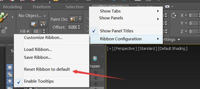

max ui一直都有问题,出现这种情况。先看下你的maxscript侦听器是不是打开了(按f11),打开了的话关掉。
如果还不行尝试重置你的石墨工具。(右键石墨菜单)。

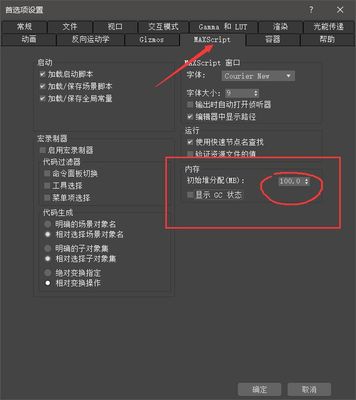

如果还不行调大maxscript内存初始分配大小例如给100.
