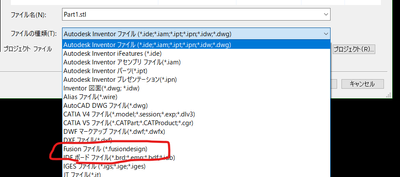

こんにちわ。
STLからソリッドを得られないので、構造解析できないのでしょう。
自分で試していないので、これでいけるかは分かりませんが・・・
STL メッシュ データを Inventor にインポートして変換する方法
確実なのは、STL以外の形式で受け渡す事でしょうね。
最近のInventorだと、Fusion360のネイティブファイルを開けられるのでは? 詳しくないから間違っているかもしれませんが。

ソリッドモデルの形式で入手出来ると良いですね。
もし、STL形式でしか入手できないのなら、Mesh Enabler を試してみてはいかがでしょうか。
Inventor上でメッシュをソリッドモデルに変換するツールです。
https://apps.autodesk.com/INVNTOR/ja/Detail/Index?id=6950391119076900441&appLang=en&os=Win64
ソリッド化できれば、解析に利用することができます。
Inventorのサブスクリプション契約をしていれば、無償で利用できます。
元のSTLファイルの品質が悪いとソリッド化に失敗することがありますが、便利に使えるツールです。
