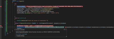

Danke hat mir alles schon mal sehr viel geholfen. Bin nun auch schon einiges weiter und möchte nun die Bauteile in JT exportieren.
Bekomme hier aktuell noch folgende Fehlermeldung.
Was genau hat es damit auf sich?
"Thank you everything has already helped me a lot. I am now quite a bit further and would now like to export the components in JT.
I still get the following error message."
Deepl Translation
Message 10 of 22
etaCAD
Die Fehlermeldung sagt, dass ein Parameter der Funktion SaveCopyAs() falsch ist.
Um detaillierte Hilfe zu erhalten ist es hier üblich den Quellcode zu veröffentlichen. Die Forumsteilnehmer sind Inventor-Experten und keine Hellseher.
Ich schaue jetzt aber mal in die Glaskugel und nehme an, dass es der erste Parameter ist. In der Hilfe wird für diesen der Typ 'Object' angegeben, in den Beispielen aber stets ein 'Document' übergeben. Bei Dir ist es ein 'ComponentOccurrence'. Von daher könntest Du es mal stattdessen mit oCompOcc.Definition.Document versuchen.
Außerdem vermute ich, dass bei der nameValueMap der Wert für Export_Acad_Inifile bei einem JT-Export keinen Sinn macht. Aber wie gesagt, das sehe ich alles nur in meiner Glaskugel.
The error message says that one parameter of the SaveCopyAs() function is wrong.
To get detailed help it is common here to post the source code. The forum participants are Inventor experts and not psychics.
However, I'll look into the crystal ball now and assume that it is the first parameter. In the help the type 'Object' is given for this, but in the examples always a 'Document' is passed. In your case it is a 'ComponentOccurrence'. Therefore you could try oCompOcc.Definition.Document instead.
Also, I suspect that with the nameValueMap, the value for Export_Acad_Inifile doesn't make sense with a JT export. But as I said, I see all this only in my crystal ball.
Deepl Translation

try
                    dataMedium.FileName = path + oCompOcc.Name + ".jt";
                    inventor.SilentOperation = true;
                    if (oCompOcc.DefinitionDocumentType == DocumentTypeEnum.kPartDocumentObject)
                        //var oNewDoc = (PartDocument)inventor.Documents.Add(oCompOcc.DefinitionDocumentType, "", false);
                        //translateAddIn.SaveCopyAs(oNewDoc, translateContext, nameValueMap, dataMedium);
                        translateAddIn.SaveCopyAs(oCompOcc.Definition.Document, translateContext, nameValueMap, dataMedium);
                    inventor.SilentOperation = false;
                catch (Exception)
                    //System.Windows.Forms.MessageBox.Show("Error processing " + oCompOcc.Name);
Message 20 of 22
etaCAD
Did you try my code from this post to check if there is a general problem with your JT-Export? This code works fine on my PC.
Perhaps you better set SilentOperation to false and watch for error messages from Inventor.
Andreas
etaCAD
