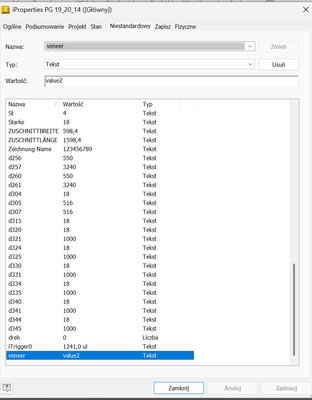

1.Creación de parámetros variables.png2.Seleccionar mis parámetros.pngQuiero decir,creado ya están,pero no sé cómo hacer para que al desplegar el ``tipo´´me salgan mis opciones.
Message 7 of 12
marcin_otręba
it will not appear in property sets or properties, you change parameter and property will update, it can be automated by ilogic for example...

Message 9 of 12
marcin_otręba
🙂 i added combobox view option to your code:
