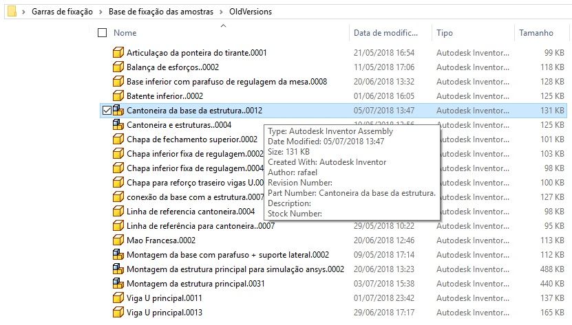

Uma forma de tentar corrigir o erro é abrindo o arquivo "Cantoneira da base da estrutura..0012*.iam " que esta na pasta Oldversion (\Garras de fixação\Base de fixação das amostras\OldVersions):
Quando abrir o arquivo o Inventor irá pedir que escolha entre uma das três opções, escolha "Open old version (Save not allowed)":
Desta forma você poderá localizar/trocar os arquivos danificados ou até mesmo redirecionar a pasta que esta trabalhando:
Tentei arrumar a montagem com base nos arquivos backups nas pastas "Oldversion" mas o resultado foi esse (creio que o resultado final é um pouco diferente):
DICA: Verifique em sua máquina se há mais arquivos que foram deletados, mas que fazem parte deste conjunto ou até mesmo do processo de "Oldversion". Uma forma de evitar esse erro seria criar um projeto *.ipj (alguns projetistas não gostam de trabalham com este processo, mas ajuda em muito em erros como este). Fiz uma vídeo aula explicando o processo, caso queira aprender acesse:
