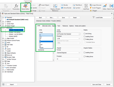

Lendo as mensagens acima, as soluções passadas pelo Mestre @Crstiano são super uteis e validas. Porem pode estar havendo um erro em ambientes de trabalho. Não entendi se era somente na modelagem ou se isso estendia para o detalhamento 2D.
  • As dimensões em polegadas, estão no ambiente de detalhamento (arquivo *.idw)?
Pergunto isso pois o sistema de template pode estar no EN-US:
Para ajustar o arquivo já criado abra o ambiente de configuração (Style Editor) e no campo Dimension ajuste a informação de cota principal:
Se puder passar mais informações, imagens ou até mesmo o arquivo para que possamos verifica com mais clareza, agradeço.
Desta forma a unidade estará igual a modelagem.
