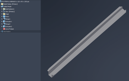

Estou com uma dificuldade com uma montagem:
Na minha montagem são inclusas algumas peças, uma delas é uma chapa em U. Essa chapa é genérica e utilizada em varias outras montagens. Dessa forma, realizo furações na própria montagem, para que seja possível utilizá-la em outros projetos com furações diferentes.
Sabendo disso, preciso indicar essas furações em um desenho técnico, porém, com a vista da chapa planificada. É possível inserir no desenho técnico do conjunto a chapa em u planificada e com as furações feitas na montagem?
Ou o recurso de chapa planificada só é possível em desenhos de peça?

Olá...
...o recurso de chapa planificada só é possível em desenhos de peça.
Pode, por exemplo, criar vários model states da peça, refletindo cada model state uma furação diferente:
Nos conjuntos e drawings pode selecionar o model state correspondente à situação especifica.
Nota: da mesma forma que pode selecionar o model state no drawing, tambem pode selecionar o model state no assembly.
