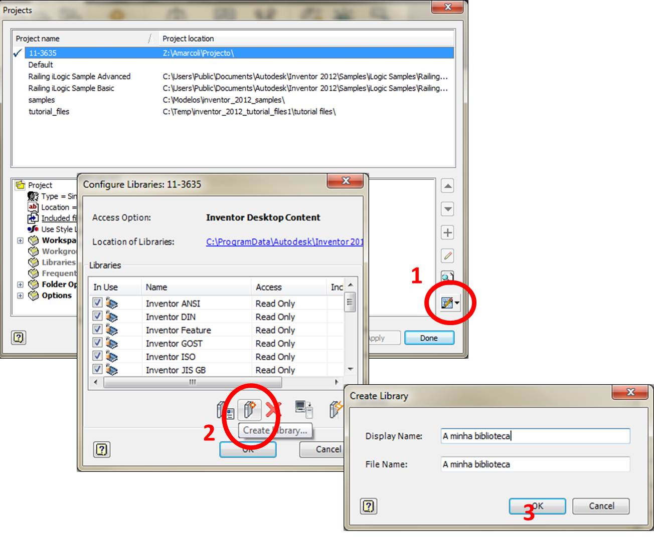

Quanto às bibliotecas, é possivel criar quantas bibliotecas desejar, para por exemplo publicar peças que considerem interessantes estarem em Content Center, ou para, num outro cenário, copiar peças de bibliotecas existentes (ISO; DIN; ANSI...etc) para essas novas bibliotecas e aí se poder acrescentar tamanhos, mudar as designações, mudar o material, mudar o código....isto e aquilo......quase tudo).
O primeiro passo é criar uma biblioteca Read & Write na janela de diálogo dos Projects:

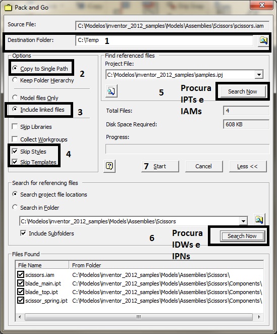

A ferramenta Pack & Go é ideal para que seja o Inventor a localizar todos os IPTs e IAMs como também os IDWs e IPNs que fazem parte de um projecto.
O Pack & Go guarda uma cópia de todos esses documentos numa directoria escolhida pelo utilizador, garantindo assim que não vão faltar nenhuns documentos quando o receptor do ficheiro (neste caso eu) abrir a montagem mãe.
Abra a montagem principal no Inventor, faça "File" \ Save As \ Pack & Go:
