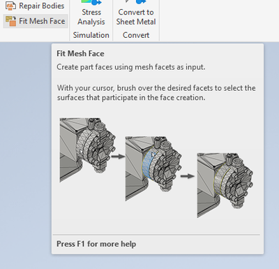

Tambien está el comando "fit Mesh Face" (no se como se llame en la version en español), que te puede ayudar, este genera superficies a partir de la malla, solo cuidado al usarlo porque no siempre funciona bien o si agarras muchos triangulos puede tardar en efecutarse.
