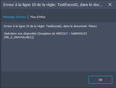

Bonjour Vincent,
J'ai une nouvelle demande. Sur le poste d'un de mes collègues, la règle ilogic ne fonctionne pas, le message d'erreur mentionne qu'aucune application Excel n'est ouverte. Pourtant, Excel est bien ouvert. La seule différence est qu'il dispose d'Office 365 apps for business alors que tous les autres disposent d'Office 2019 Pro Plus. Cela peut-il être la cause? Si oui, comment corriger? Une bibliothèque .dll différente? Si non, une idée de la cause potentielle?
Merci.
Message 17 sur 24
vpeuvion
en réponse à: e_boinot
Bonjour, je ne pense pas que ce soit la cause. J'utilise Office 365 Apps for entreprise et ça fonctionne bien de mon côté.
Est-ce que le fichier Excel est bien ouvert sur l'application et pas dans le navigateur?
Essayez ce code dans une règle ilogic sur votre poste et celui de votre collègue. Il affiche toutes les applications ouvertes dans le journal iLogic et affiche un message s'il trouve l'application Excel.

e_boinot
en réponse à: vpeuvion
Vincent, il ouvre bien l'application Excel, et non pas dans le navigateur. J'ai testé le code et effectivement, si Excel est ouvert, la MsgBox s'ouvre bien et on voit le processus dans le journal iLogic. Par contre, il y a toujours le message d'erreur mentionne qu'aucune application Excel n'est ouverte à l'ouverture de la pièce. Une idée?
Message 19 sur 24
vpeuvion
Bonjour, bizarre. Est-ce que vous pouvez essayer ce code sur le poste de votre collègue et me donner une capture des 2 messages d'erreur qui apparaissent?

Merci Vincent,
voici les 2 messages d'erreur:
