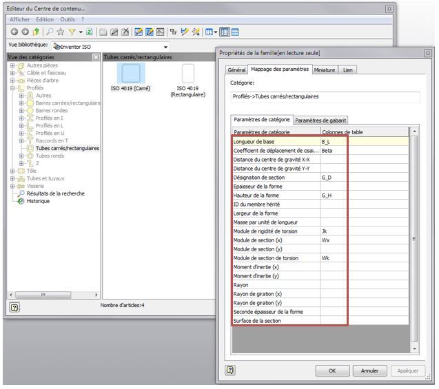

En premier lieu il convient d’éditer son projet, et de configurer les bibliothèques du centre de contenu :
Par défaut, toutes les bibliothèques sont cochées, à vous de choisir celles que vous souhaitez utiliser dans votre projet. Remarquez les petits cadenas orange (lecture seule) et vert (lecture et écriture).

Voici un profilé pour terminer ces exemples.
À la différence des pièces précédentes, remarquez que les paramètres de catégories ne sont pas vierges. Les paramètres de gabarit et la table se comportent comme les exemples précédents.
Dans les propriétés d’une catégorie, un dossier créé manuellement est vierge, alors qu’un dossier contenant des profilés est configuré pour dialoguer avec Frame Generator ou le module d’analyse de l’ossature. C’est pourquoi il est important de copier une structure existante, comme expliqué au début de cette présentation. Remarquez que le paramètre « longueur de base » est obligatoire.

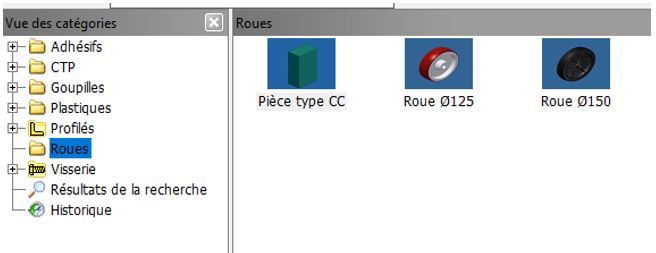

Je clique sur « publier », et je retrouve ma publication dans le centre de contenu, attention aux filtres, et à la vue de bibliothèque sélectionnée, comme j’ai indiqué précédemment.

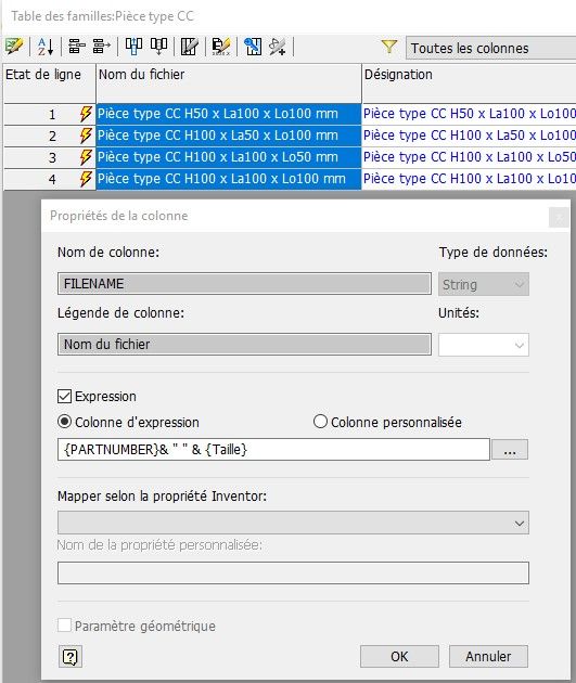

Ensuite il faut impérativement gérer le nom du fichier, chaque membre doit avoir un nom de fichier unique. On peut aussi y accéder via l’icone avec le crayon sur le fichier.
