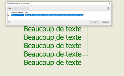

J'ai un symbole avec une entrée requise
et je voudrai faire un retour à la ligne lors de la saisie de la valeur pour éviter le problème suivant :
et avoir le résultat suivant :
Cordialement
Message 4 sur 5
Il faut modifier le cadre du texte dans le symbole pour qu'il corresponde au rectangle :
  • Editer le symbole
  • Clic droit sur le texte et activer Zone de texte
  • Contraindre les coins de la zone de texte pour qu'ils correspondent au rectangle
Ainsi le texte passe automatiquement à la ligne lorsqu'il arrive aux limites du cadre :
