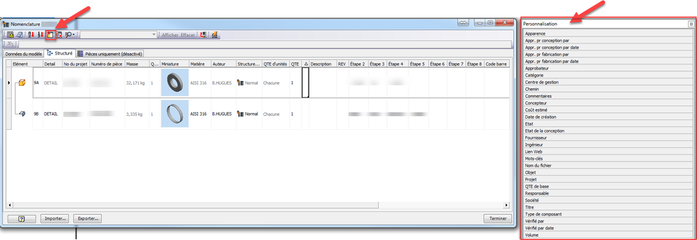

Bonjour a tous,
J'utilise Vault & Inventor 2018.
Je souhaite exporter ma nomenclature "Structuré" dans un Excel, pour ensuite communiquer avec notre BDD interne.
J'ai besoin pour cela d'aller récupérer des infos (Propriétés ou iPropriétés) dans les pièces de mon assemblage.
Je parviens a récupéré beaucoup d'infos, mais quelqu'une me manques.
Par exemple, j'ai besoin du nom du parent pour chaque pièce de ma nomenclature (Nom de mon assemblage en fait..), du numéro la révision de la pièce, de l'unité du de la pièce (mm ou inch), etc...
Finalement des paramètres qui n'ont pas de besoin d’être des ipropriétés personnalisées, puisque les infos sont déja existantes. (et je souhaite éviter toutes les sources d'erreurs..)
As-t-on un moyen de sélectionner dans la liste de colonnes personnaliser les paramètres a afficher ? (pas ipropriétés prerso,,) j'ai rien trouvé dans l'éditeur de style.
Ou avez-vous une autre méthode plus clean ?

Smiley tirant la langue Un de moins, j'ai finalement trouvé pour le numéro de Révision, (il fait partie des paramètres standard..)
reste le nom du parent et l'unité du modèle (mm ou inch)

Salut @Anonymous
Alors pour les unités, on trouve l'information dans les propriétés du document, ce n'est pas une iPropriété, elle n'est donc pas accessible dans une nomenclature. Malgré cela, une solution pourrait consister en une règle iLogic, qui stockerait l'information dans une iPropriété personnalisée...
UoM = ThisDoc.Document.UnitsOfMeasure.LengthUnits
'Valeurs renvoyées :
'kCentimeterLengthUnits = 11268
'kMillimeterLengthUnits = 11269
'kInchLengthUnits = 11272
On regardera ensemble comment faire une règle adaptée, si c'est la solution que tu choisis.
De même, les paramètres ne sont pas accessibles directement dans la nomenclature, il faut passer par une iPropriété personnalisée ou/et une règle iLogic.
Sans utiliser iLogic, il suffit de cocher dans les paramètres de ta pièce, la case "paramètre à exporter".
Ainsi ce paramètre se retrouve lié dans une iPropriété personnalisée, que tu peux ensuite appeler dans une nomenclature.
Pour le nom du parent maintenant, malheureusement on tombe dans une impasse, car une même pièce peut être utilisée sur plusieurs assemblages.
C'est possible, mais uniquement avec iLogic, et dans le contexte d'un assemblage unique. Et encore une fois, il faudrait gérer les exceptions si une pièce est utilisée plusieurs fois.
