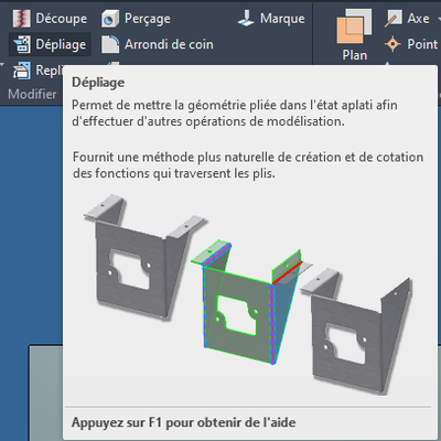

Il faut utiliser la fonction de dépliage sur le ou les plis concernés :
Puis réaliser ton ouverture selon les dimensions tu choisiras.
Et ensuite replier :

En effet, cette fonction dépliage / repliage marche à merveille !
J'ai maintenant de belles ouvertures, réalisable en découpe laser et avec un plan en mise à plat !
