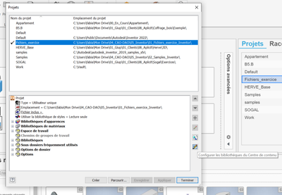

Donc il faut déjà vérifier dans un premier temps que la bibliothéque n'est pas tout simplement décochée dans le projet via le gestionnaire de projet puis le petit icone dans le coin inférieur droit :
Si la bibliothéque est bien indiquée comme Non disponible alors dans le panneau de configuration/Programme et fonctionnalités, sélectionnez Autodesk Inventor Content Center Libraries 2020 puis cliquez sur Modifier.
dans la fenêtre qui s'ouvre cliquez sur Next
puis Change
Puis en face de la bibliothéque qui n'est pas installée cliquez sur l'icone puis choisissez
Entire feature will be installed on local hard drive.
Puis next  et change.
Attention il faut que les fichiers d'installation soient disponible, si ce n'est pas le cas téléchargez les depuis votre compte Autodesk.
