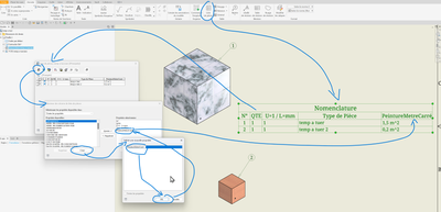

J'aimerais savoir comment faire pour avoir la surface de peinture en m2
Car, il faut convertir les mm2 en m2.
J'ai fait un dériver de mon assemblages pour créer un IAM Peinture
Mais je n'arrive pas à mettre cette donner dans mon plan.
Si vous avez une procédure, je suis preneur.

Comment tu fais pour que cela soit dans un plan en m2
Merci

Il faut ajouter le nom du paramètre personnaliser a afficher (ici "PeintureMetreCarré" avec pour unité m²) a t'as nomenclature d'assemblage, et toutes les pièces et sous ensembles qui on ce nom de paramètres exporter vont fournir l'infos.
Dans le plan (.idw) tu ajoute la colonnes personnalisée pour ce nom de paramètres à la liste de pièces.
