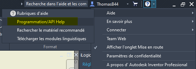

Salut @denis.semeniuc
Tu trouveras des explications dans l'aide de l'API :
En particulier la rubrique "Working with custom tables" qui est bien documenté :
Avec un exemple de programme, en VBA :

L'exemple fournit dans l'aide est explicite et indique toutes les options.
Mais tu n'as pas besoin d'utiliser tout le code, des arguments sont optionnels comme indiqué dans l'aide.
Le minimum requis pour créer l'objet c'est :
oCustomTable = oSheet.CustomTables.Add(oTitle, oPoint, oColumns, oRows, oTitles)
