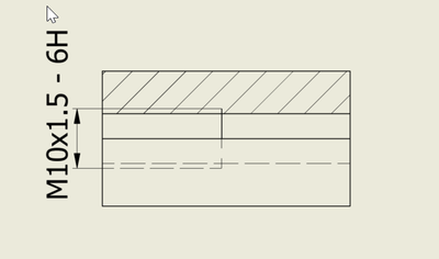

Bonjour,
Alors avec une image c'est plus simple.
Je fais donc une coupe selon Y afin d'obtenir sur mon plan une demie-coupe comme unique vue.
Seulement je ne parviens pas à utiliser la fonction de cotation sur cette vue car je n'arrive pas à accrocher l'arête manquante. Pour un diamètre simple, on fait clic sur la ligne puis clic sur le centre et ensuite bouton droit (Type de cote et Diamètre linéaire).
Pour les filetages, ça ne fonctionne pas car on doit accrocher les deux lignes du Ø nominal.
Il y a-t-il une astuce pour attrapper les arêtes cachées ?
Merci d'avance

Bonjour @miguel_carrera2LPZE,
A part afficher les arêtes cachées dans ta vue il n'ya pas de solution, il n'est pas possible de côter des éléments invisibles :
Et si tu désactive aprés la côte va se perdre :

Sans ligne d'attache visible, ce n'est pas possible.
Soit il faut supprimer la demi-coupe, ou faire une coupe complète, soit il faut afficher les arêtes masquées.
Ou bien encore tracer dans une esquisse l'arête manquante, puis la masquer, mais ce n'est pas très conventionnel.
